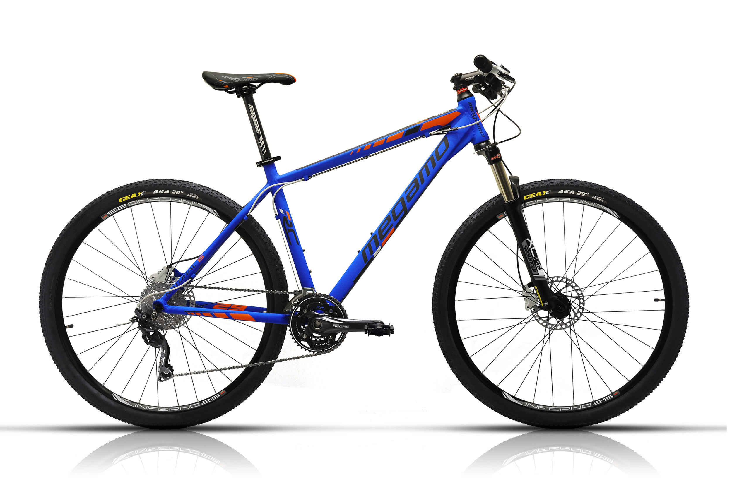

Buenas tardes, me la voy a jugar y voy a ponerle un triple plato de carretera shimano tiagra 50/39/30 10v a mi bicicleta de montaña. me la compré en abril, sin saber qué uso le iba a dar y he ido viendo que lo que más me gusta es rodar por asfalto. ya le he cambiado las ruedas, y les he puesto unas más finas y con más presión.
He decidido el triple plato porque mido 2.05 y peso 113 kilos y no me voy subiendo una cuesta muy empinada con un doble plato de carretera, que es lo que mi tendero está habituado a poner (nunca ha puesto uno triple de carretera a una de montaña). Además, de manera ocasional sí iré por montaña, y como tengo los anteriores neumáticos, pues listo. Mi tendero me ha ofrecido las dos opciones y espera no tener que hacer muchas bonificaciones, pero bueno, yo le he dicho que nos arriesgamos y a ver qué sale.
Alguien ha hecho lo mismo?
Ya, dependiendo del uso que le de este invierno (me estoy enganchando a esto del ciclismo y además me sirve para perder peso, ya que cuando me la compré estaba en 125 kg) quizás me anime y pruebe con una de carretera. Imagino, según he leído por ahí, que necesitaré una talla 63 aprox. Alguna marca a recomendar que fabriquen estas tallas?
Esta es mi bicicleta. pongo enlace y adjunto foto. http://www.megamo.com/web/bikes/156.jpg. Estoy muy contenta con ella la verdad.
Gracias y un saludo.

si estas empezando, tienes desarollo de sobra para darte caña con lo que trae de serie. Unplato de carretera, tan grande con la geometria de una mtb, no se que tal resultado dara

Lo que pasa es que la vengo utilizando bastante, y me gusta mucho alternar días de subidas, llaneos y un poco de ambos. pero claro, en los llanos me veo con fuerza para más, y veo que con el plato grande me quedo corto (es un 42). Gracias por el comentario, ya iré diciendo qué tal es cuando me pongan  los nuevos..

Pues yo la vendería y me compraría una de carretera de segunda mano, sin duda.
16/09/2015 a las 16:40:42
 Replicado el 16/09/2015 a las 16:40:42
lo mejor como te han dicho venderla aun esta nueva y pillar carretera de 2ª pata si no quieres puedes solo poner un plato mas grande de montaña y dejar el pedalier que trae
en lugar de cambiar todo solo cambias eel plato que te queda corto y si acaso el mediano
si aun asi quieres poner uno de carretera no creo que tengas mas problemas que ajustar en desviador a la nueva altura
pero vamos prueva una de carretera  y vas a flipar no solo cambian las ruedas
