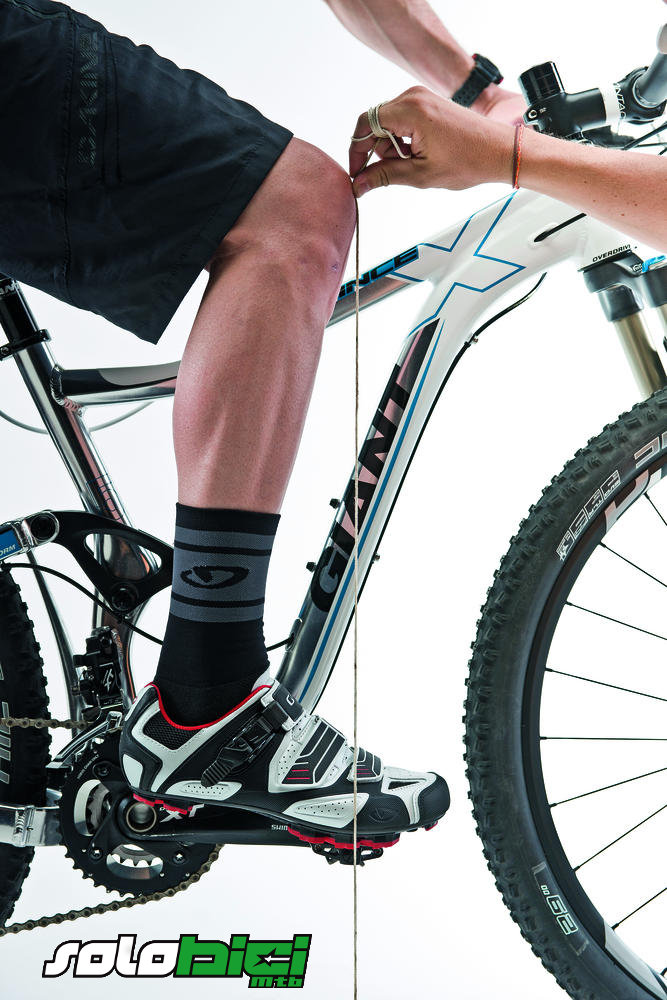

   Cita de kikE_mtb_s3 Oye que es eso de la plomada?
mas o menos esto, con una plomada de albañil se hace o algo mas rudimentario hecho por ti
CITIUS ALTIUS FORTIUS
06/06/2014 a las 9:56:40
 Replicado el 06/06/2014 a las 9:56:40
   Cita de lanberfafa
yo me referia mas a esto:
3- El ajuste de la plomada consiste en buscar la línea recta entre la rótula y el eje del pedal. Para esto pondremos las dos zapatillas caladas en los pedales y las bielas paralelas al suelo. Dejamos caer la plomada desde el punto de rotación interno de la rótula, como se aprecia en la foto, y la línea vertical de la cuerda debe coincidir con el centro del eje del pedal. Si la cuerda queda por detrás del eje, hacia el pedalier, el sillín estará muy retrasado, y si ésta sobrepasa el eje del pedal hacia los dedos de los pies, el sillín estará demasiado adelantado; es decir, más cerca del manillar.
Mira que he mirado esa foto y no la he puesto porque me creí que te referias al sillin, bueno sigo aprendiendo ;-)

he ajustado un poco el sillin y el manillar para alante, basandome en la foto que he subido, aver si el domingo lo noto

   Cita de lanberfafa
Esa foto, es para el sillin, si lo llevas mu adelantado, llevas la rodilla fuera del eje del pedal, y se supone que vas mal. Al contrario tb pasa, si llevas la rodilla retrasada con respecto al eje del pedal.

parece que hoy he ido más cómodo, no tengo molestias y los pies apenas se me han dormido.  Moví un poco el sillín y manillar palante y parece que mejora la cosa
