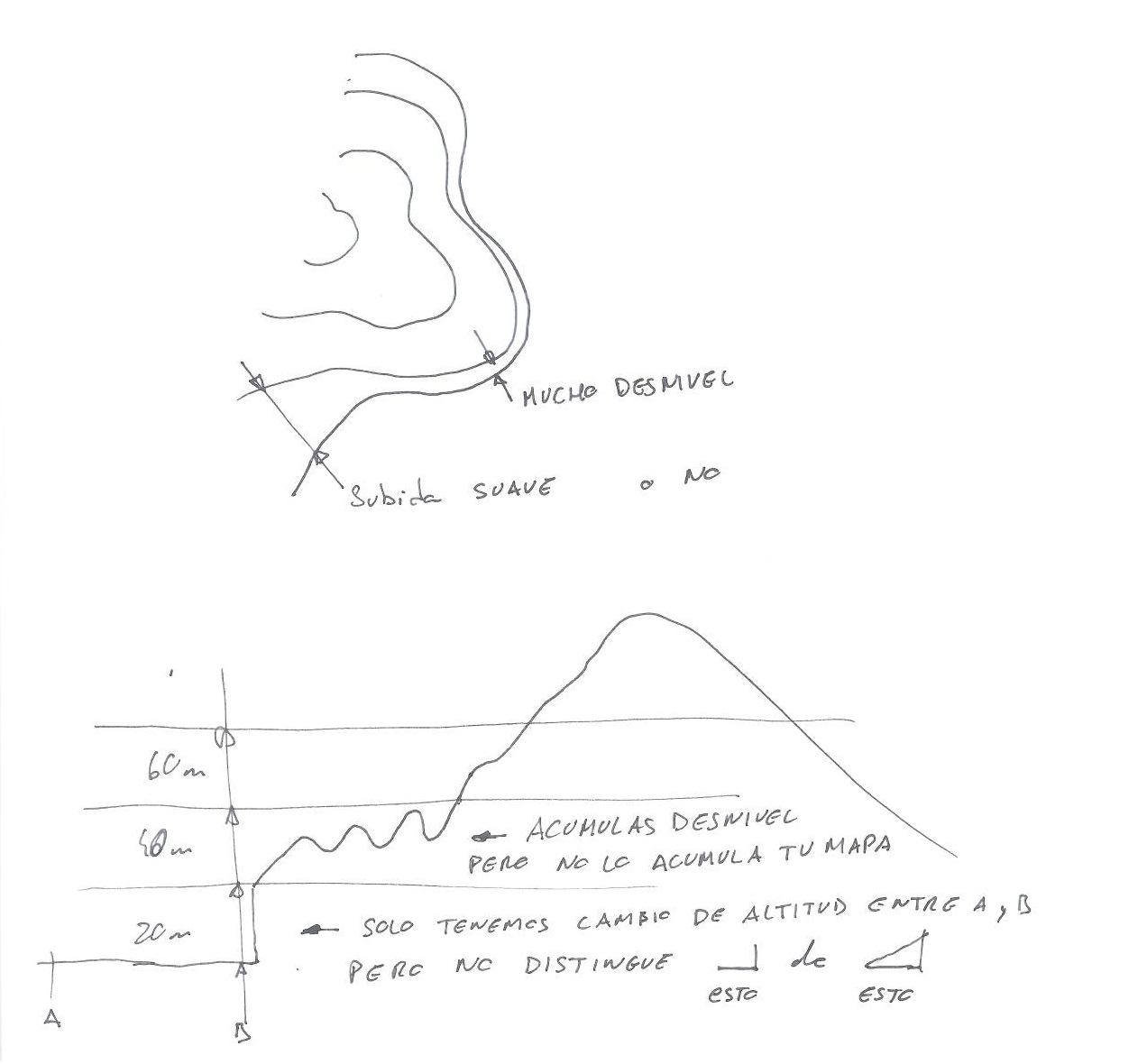

La imprecision por poca que sea se acumula metro a metro recorrido, imaginemos que tienes dos mapas de la misma zona a diferente escala, en un mapa a escala 1:50.000 tienes una linea de nivel cada 20m y otra mas gruesa marcada cada 100m de desnivel, tu podrias tomar un camino "ondulado" con un incremento maximo de 15m en el que nunca superaras la primera linea de nivel, pero haber acumulado 200m de desnivel pedaleados.
Dependiendo de la base de datos que hay detras del mapa que tu ves puede tener los datos solo de las lineas de nivel y el programa normalmente calculará como si la subida de una linea a la siguiente fuese regular, a mas cerca estan mas pendiente, pero no discriminan ni las irregularidades que tengas en medio de esas dos lineas ni si es plano hasta llegar a un escalon de 20m. o puede ser un mapa mas pesado de informacion y ser muy preciso.
En un mapa ligero con poco informacion "detras de la imagen" que vemos puede ocurrir algo así:
Un barometro tendrá en cuenta todos los cambios de nivel, pero le afectan los cambios de presion por climatologia, un mapa solo vera las lineas de nivel que superamos, aunque las dibujen cada 20m puede tener informacion mas precisa no dibujada para no ensuciar el mapa y según la escala de este y la informacion que cargue en su base de datos será mas o menos preciso con nuestro recorrido real.

   Cita de harlock666
tooooma ya!
asi se explican las cosas. Es un poco como los tracks, si te marca un punto cada metro te sale una medida de largo, en kms, bastante precisa. Si te mide cada 10m, entre dos puntos, en esos diez metros puedes haber estado haciendo circulos, que no te lo va a marcar
