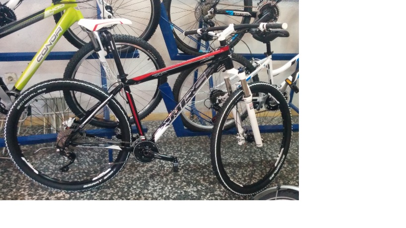

Estoy pensando en comprarme la ya bien conocida Conor WRC PRO XT. Me la ofrecen en una tienda no muy lejos de casa por 750€, además se quedan con mi antigua BH Expert Pro del 2003 (la cambie el cuadro por un Orbea Lanza en el 2006) y me rebajan 100€, por lo que se quedaría en 650€.
Tengo un problema de talla pq mido 1,88 con 91cm de entrepierna y estoy entre la 19" y la 21". Es un tema que me preocupa pq he tenido muy mala suerte, me vendieron la BH en talla 17" y el cuadro Orbea en talla 22", así que, estoy especialmente obsesionado. El vendedor me trajo ayer una de 19" con ruedas de 29" y da la impresión de que el cuadro es pequeño para unas ruedas tan grandes... ¿qué opinais?. Yo me monté y parece que me va bien aunque el sillin lo llevo alto, el vendedor esta seguro de que es mi talla pero claro, él quiere vender. Tb me dijo que si la quería en 21" tendría que esperar un mes, cosa que es cierta pq me han dicho lo mismo en otras tiendas.
He adjuntado la imagen de la bici según como dejé el sillín, espero que la podais ver y darme vuestra opinión.
Muchas gracias!

Lo del tamaño de las ruedas con el tamaño del cuadro es independiente de que sea o no tu talla correcta, imagina como quedan esas ruedas en una talla S y hay mas de uno muy contento con su bici.
Yo con 1.81 llevo una L de Giant, que se corresponde con una 19" creo que a ti te corresponde una 20" que en Conor queda entre dos tallas y lo que se suele decir es que en ese caso lo mejor es ir a por la talla pequeña, pues es mas facil de adaptar.

Sí, tenía que haber mirado cuanto de tija le quedaba...

en cuanto a la talla depende de tus sensaciones encima de la bici
yo mido 1.87 con 87 de entrepierna, y llevo una L en GIANT, mas q nada pq soy mas largo de torso q no de piernas
para asegurarte soy miraria las dos tallas antes de deidirme x una. A mi tambien me recomendaron entre XL y L cojer la mas pequeña pq es mas manejable, y no lo hice hasta subirme encima de las dos y encontrarme mas comodo en la L
en cuanto a la tija si q parece demasiado salida ten en cuenta dejarla metida min 10-15cm para no hacer demasiada palanca y sufrir una posible fisura
y lo de q se vea poco cuadro respecto a las ruedas, eso depende mas d q las ruedas sean resistentes q no del cuadro

Con una 19 tendras que sustituir componentes (potencia mas larga y tija con un retroceso mayor)
Con una 21 no tienes que sustituir nada,unicamente aflojar los tornillos de la potencia,y acercarte un poco el manillar de doble altura.
Cuando se esta entre dos tallas,lo mejor es coger la mas pequeña porque es mas manejable y las distancias son mas cortas,pero tu en Conor estas mas cerca de una 21 que de una 19.

Pff es que he ido a un montón de tiendas y este modelo lo tienen agotado... sólo me he montado en una L y parece que me viene bien. Además he estado mirando y realmente estoy más cerca de la 19" que de la 21" y la diferencia entre ambas bicis en tamaño es bastante considerable (480mm vs 530mm).
En teoría, si la tija esta metido digamos unos 8-10 cm, tendría que irme bien, verdad?. Tengo 50 de brazo, según unas tablas que me mirado, la distancia entre el sillín y el manillar tendría que ser 56 cm y en la bici es 55 cm. Si me voy a una 21", tendría que ponerle una potencia más corta quizás o ir en posición pro (más incomodo...).
Otra cosa es que tb la tienen en 27,5" y viendo las ruedas, estéticamente me gusta más con esta medida pero me han hablado muy muy bien de las de 29" y realmente yo soy de los que bajan con cuidado, despacio y anteponiendo la seguridad ante todo. ¿Alguna opinión al respecto?.

Lo decia porque una 19 de Conor es una "L" y para un tio de 1.88 y 91 de entrepierna,una "L" me parece pequeña.

Creo que la talla adecuada para ti seria una 20 y pico,y la 21 de Conor da 53 cm de tubo vertical como muchas talla 20 de otras marcas.
De todas formas nadie mejor que tu para notar sensaciinesEnviado desde mi móvil
Esta es 48cm en talla 19". Por lo que veo, Canyon en talla 20" da 48,5cm y Specialized en 19" da 48,3cm, parece que las diferencias no son muy significativas.

Si tienes un momento,mide cuanto sacas de tija,y cuanto queda dentro,Ok?
Y tu bici es una 26er...con la geometría de una 29er y con tanta caída del tubo,sacarías mucho más.
Sigo diciendo que en 26er (porque lo de la talla en las 29er no hay quien lo entienda) un tío con 91cm de entrepierna una "L" le resultaria pequeña.
(O eso,o saca tija por un tubo,y al hacer tanta palanca poniendo en riesgo la union entre tubo vertical y horizontal del cuadro)
Midelo cuando puedas Marcus.
07/04/2014 a las 21:32:05
la tija es de 33 sin contar la base de sujecion y el retraso, dentro del tubo se quedan 14cm y el minimo q marca la tija esta en 12
ya creo q estoy viendo q mas q la altura para discriminar entre dos tallas mandara la medida de la entrepierna, para no frozar la tija y el tubo vertical

Decia que si en tu 26er (talla 19 o "L") te quedan solo 2 centimetros de tija,imagina a un tio con 4 centimetros mas de entrepierna,y en una rigida 29er.
La tija Ritchey de la Conor Pro XT es de 40 cm...en mi opinion,si queda margen de seguridad dentro (que lo dudo) va a andar justito justito justito.
Si asi fuera,creo que es un riesgo innecesario.

Vale, hagamos calculos: si son 40cm de tija, 48cm de tubo vertical y la altura del sillín debería ser de 80cm -> 80 - 48 = 32cm sobresalen - 6cm aprox. del sillín = 26cm -> quedarían 14cm dentro vs 19cm en talla 21". Para Marcus sería: 33 - (76 - 48 - 6) = 11cm, no me cuadra... jajaja. Lo dicho, miraré cuanto se me queda de tija dentro pero si son 14cm, ¿sería suficiente, no?, sería más de un cuarto de la tija.
