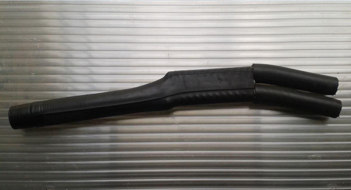

Hola! Os presento mi herramienta casera para enderezar esos discos de freno, que se tuercen sólo de mirarlos.
Está hecha con varilla de 10mm soldada extrategicamente para la función que va ha desempeñar y forrada con mangera de goma para no rayar los discos. El resto del cuerpo va forrada con cámara para no rayar lo que toca.
Espero os guste. Gracias!

buena herramienta, y buena frase, pero una cosilla; la has provado? pq todas las herramientas para enderezarlos son planas y no redondas, no estoy seguro d q sea tan efectiva como las planas, pero si comentas q va bien es bueno saberlo

La herramienta va perfecta marcustrevi. De hecho ya la estudié bien antes de hacerla y sobre la marcha.
He conseguido con esta herramienta y mi utensilio de alinear ruedas y discos, dejar mis discos y ruedas a 5 centésimas (1/2 décima) de torcidura. Inapreciable!.
De hecho ahora puedo ajustar las pastillas de freno tanto sin que rocen los discos, que sólo con tocar el freno queda frenada la bici.
Mi sobrino se ha comprado una Gotty GN2 de 300€ y traía entre otras cosas los frenos torcidos al menos 1,5mm, que se convierten en 3mm a la hora de separar las pastillas. Se los he dejado perfectos con esta herramienta (Bueno! Casi perfectos. La perfección no existe!)

stive si va bien me alegro ;)

Sin duda vale la pena hacerlo uno mismo si se sabe que quedara bien eehhh jajaajja. La verdad que yo utilifo llaves inglesas y ya genial y el disco no se marca.

La llave inglesa es una buena alternativa!. Yo tambien la usaba antes de hacerme la mia. Le iba poniendo un trozo de cámara donde iba atacar, pero era un poco coñazo. Por eso me decidí hacerme esta llave casera.
