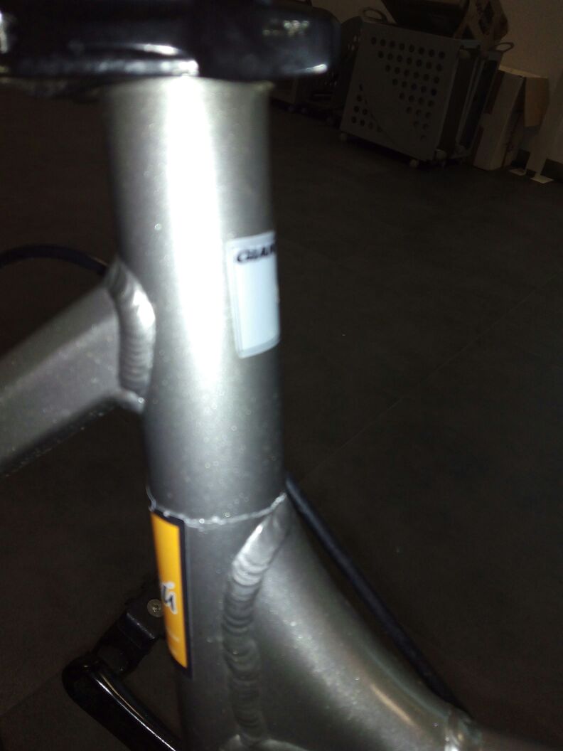

El Viernes pasado, camino del curro escucho un clack, en la bici que no me gustó nada, me bajo, miro el cuadro y me encuentro con la siguiente sorpresa
Bajo la tija y llego como puedo a mi destino, en cuanto tengo un rato libre me paso por la tienda donde compre la Trance y me dicen que no me preocupe, que Giant no suele poner problemas.
Aunque la tija siempre estuvo introducia al menos un centrimetro mas de lo que indica como mínimo el fabricante, queda patente de que la tija de 35, es corta para una plegable de estas caracteristicas si mides 1.81 como es mi caso.
El lunes me llaman que puedo pasar al día siguiente a por la bici, que ya está reparada, cuadro cambiado en garantia en apenas 2 días lavorables, mi cuadro lo envian despues de repararme la bici, no es necesario como en otras marcas enviarlo antes y esperar a que el fabricante dictamine si lo cubre la garantía, con enviar fotos, ha sido suficiente, aunque quizás ahí mi tendero de confianza tuvo algo que ver.
Ya de paso, como hay que desmontar todo y volver a montar (no envian ni los cierres con el cuadro) pido que me cambien el pedalier por uno algo mejor, pasando de uno de cuadradillo cutre a otro de rodamientos sellados un poco menos cutre, jejeje.
Para que no vuelva a ocurrir, ya tengo pedida una tija mucho mas larga a los chinos de Aliexpress, en tienda no hay forma de encontrar una medida de 30.9 que supere los 450mm y con los chinos tengo la opcion de pillar hasta 580mm en mi medida con lo que el problema queda resuelto por poco mas de 20€.

me alegroq ue ya este resuelto
evidentemente eso se ha roto por que la tija era corta
para que no nos pase este hay que tener en cuenta no solo la marca de la tija de maximo, si no tambien la del cuadro
me explico la marca de la tija protege a la tija es decir si la sacamos mas puede romperse
pero los cuadros sulen llevar tambien una marca si no la llevan es la soldadura del tubo horizontal (mas o menos)
el mio por ej tiene un agujerillo por donde se tiene que ver la tija otros llevaran otra cosa esta marca es la que proteje el cuadro
esta es tambien muy importante aunque no la solamos tener en cuenta
asi evitaremos futuros problemas
 hay marcas y tenderos que no quieren lios y esto realmente no les supone nada mas que un par de llamadas
pero das con el tonto y te comes la bici como la lleves asi

Si todo es de serie, la única marca es la de la tija, ya que como no tienes rayos x, no ves donde queda dentro del cuadro y no veo a nadie con un metro tomando medidas, para eso esta la marca de la tija. Yo con mi 1.81, con la tija original de 35, iba con el sillin un poco mas bajo de lo que deberia, porque nunca me gustó apurar y la llevaba algo mas de un cm mas introducida que el límite, y aun así quedaba justo a la altura de la soldadura del refuerzo del cuadr, por donde se rompio y por donde buscando en internet he visto que se han roto varias.
Ahora con la tija, made in China de 58, llevo 3 veces mas tija dentro del cuadro que antes y mi postura es la correcta al llevar unos cm mas alto el sillin, el cuadro mas protegido y yo mas comodo, por 24€, creo que he hecho una buena inversion.
