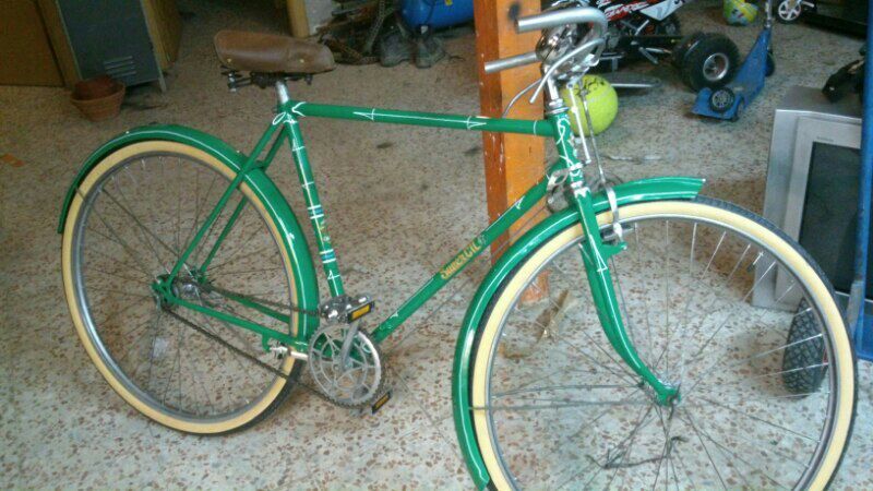

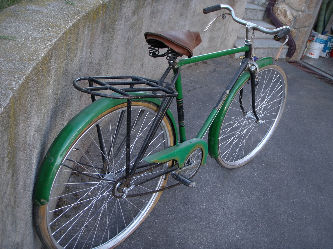

hola  os presento mi nuevo proyecto  de bici ya casi acabado no recuerdo si ya os conte algo de ella hace tiempo pero bueno si es asi me repito
hace nos meses me enbarque en la restauracion de esta joya de los años 60(creo  por lo que me han contado) que compre a un tio de mi pueblo que trafica con estas reliquias
como podeis ver aunque el estado general de la bici no es malo del todo en cuanto a vistosidad es una demencia ya que el "restaurador" la pinto bastante mal y recupero los cromados a base de pintura purpurina plata sin lijar ni quitar oxido ni nada vamos una locura

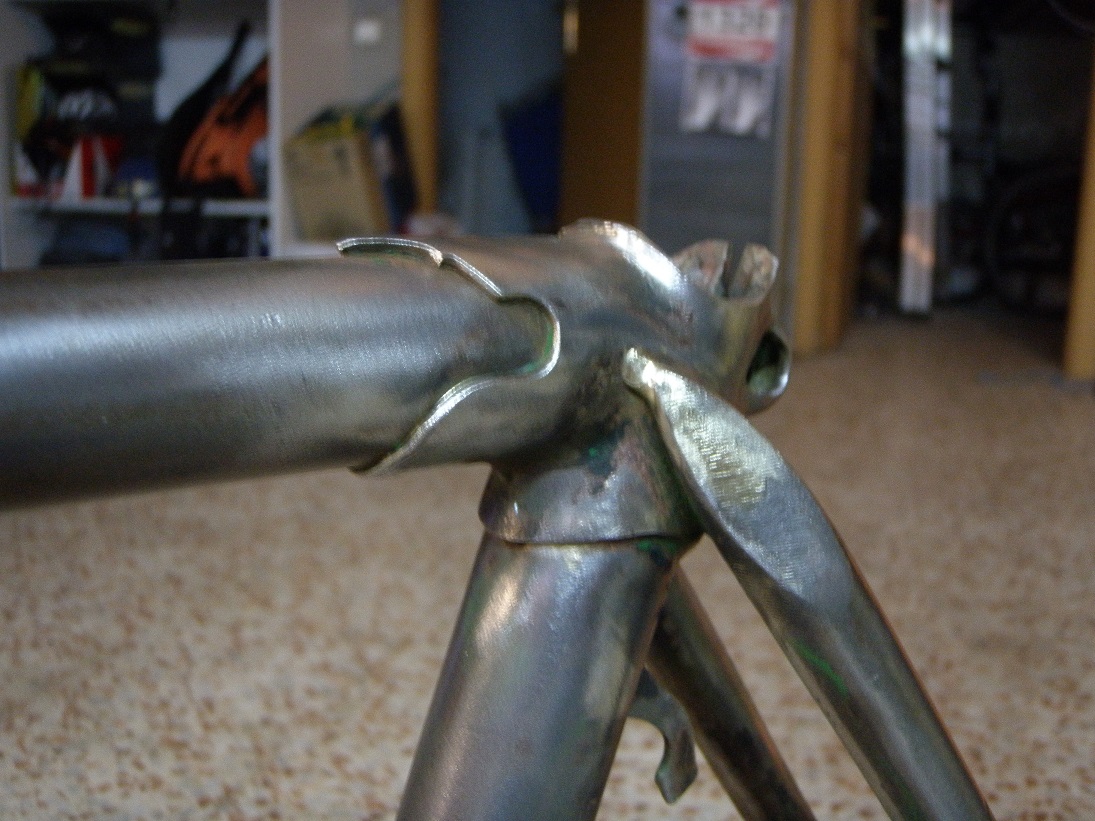

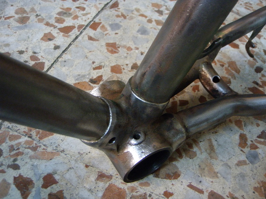

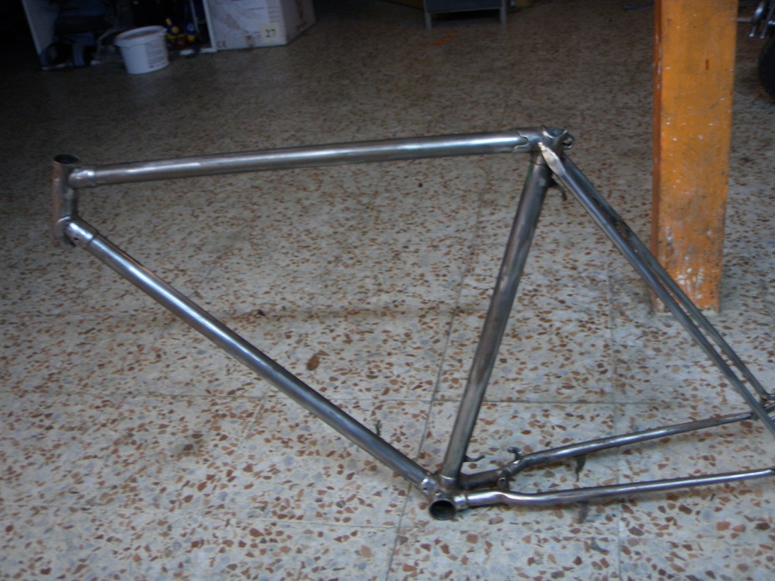

despues de mucho liljar el cuadro de acero estaba bastante entero  y el oxido no lo tenia comido
asi es como quedo despues de unas cuantas tardes de jarabe de muñeca

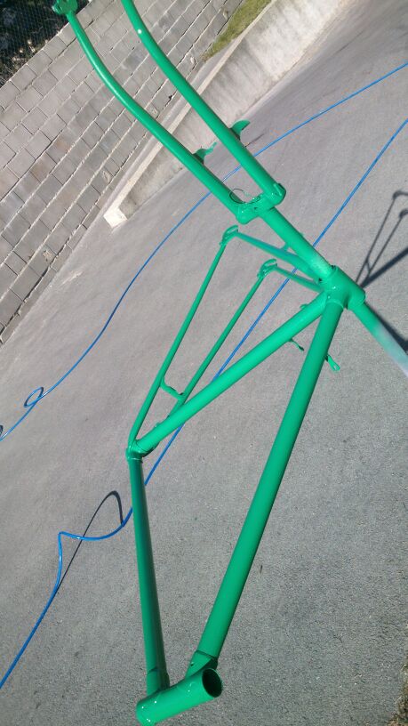

aqui en el proceso de pintado fase uno , la imprimacion como la que se da en los talleres de coches

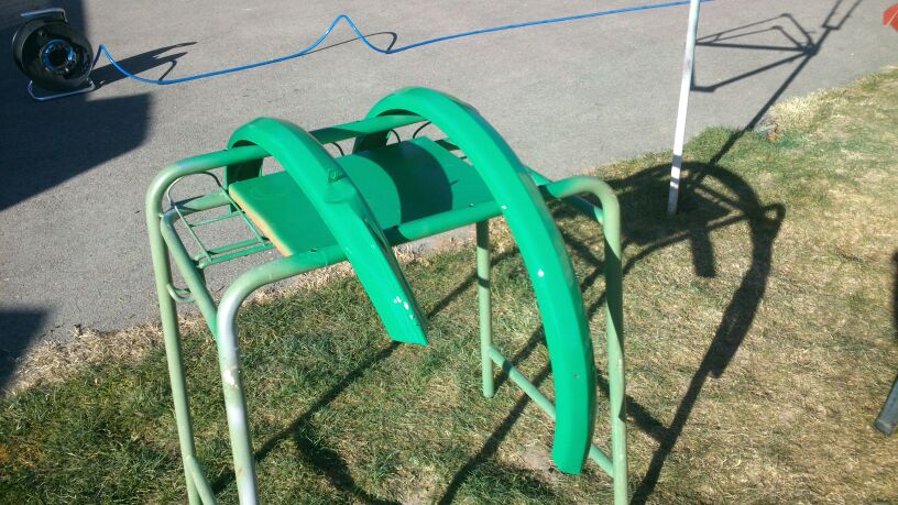

despues de mas lija toca la primera mano de pintura tambien de coche ademas con el invierno tan agradable que llevamos buscar un dia con sol y sin aire cosa complicada

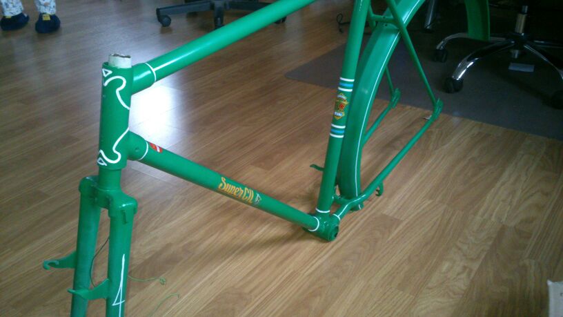

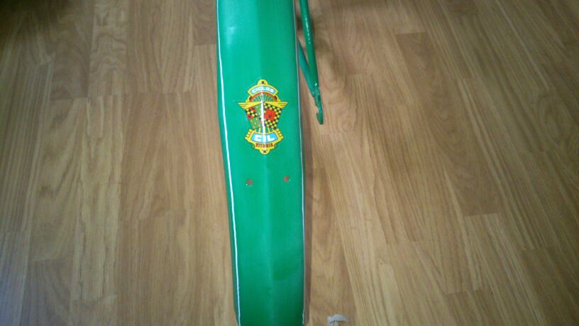

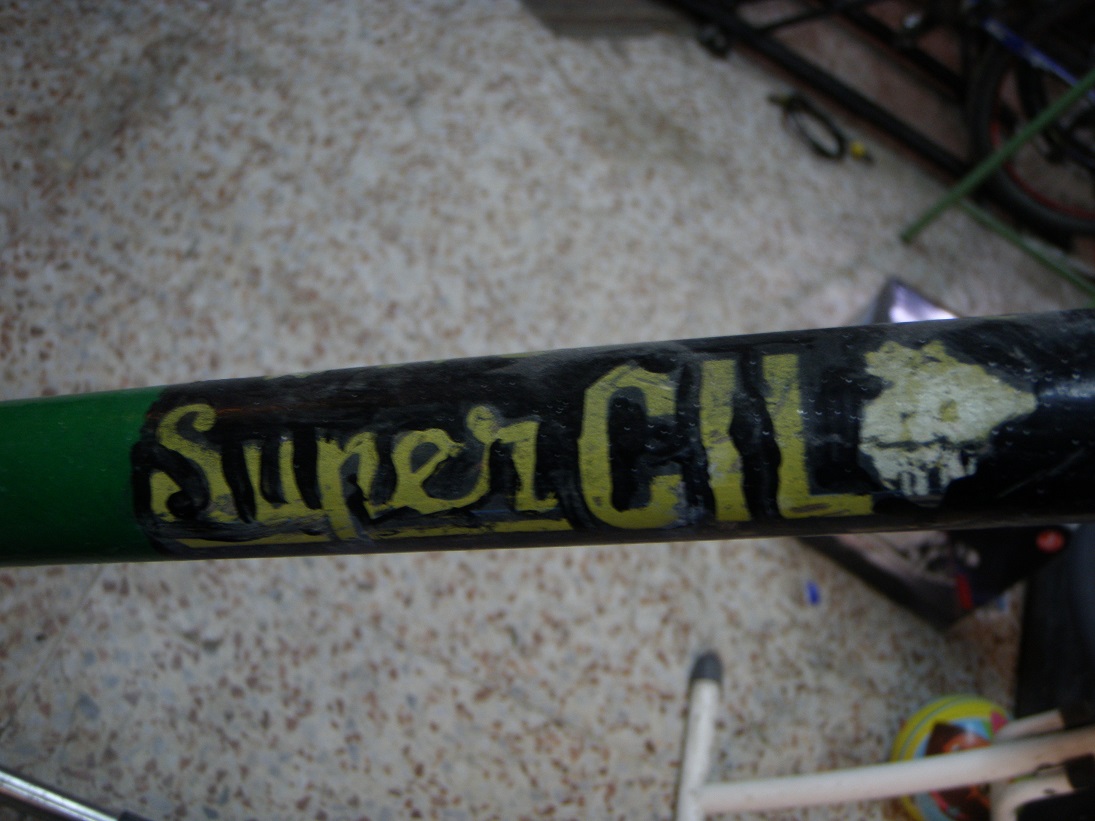

despues de la pintura de color toca un lijado con estropajo y colocar las pegatinas pilladas de internet y hacer los detalles en blanco
trate de copiar los originales de la bici pero vamos a mi estillo ya que hacer un buen fileteado como se llama a estas rallitas blancas puede llevar años de practica y no queria echar tanto tiempo asi que rotulador permanente y a correr (me hubieran gustado mas finas pero era lo que habia

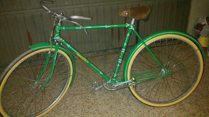

y por ultimo el lacado (otra vez a pintar..) y el montaje afortunadamente pude encontrar las piezas que me faltaban que algunas como los frenos las tenia un poco de miedo pero asi quedo

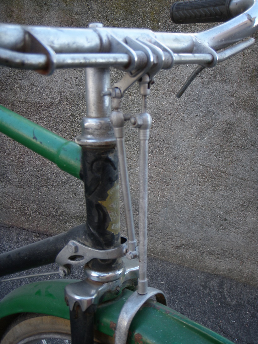

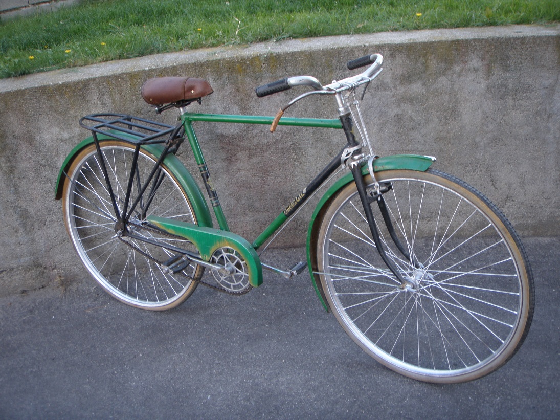

aun le quedan algunos retoques y detalles como por ejemplo el cubrecadenas  a ver si consigo un original que tengo uno de chapa que no encaja muuy bien y otro con la forma de el de origen pero de palstico que alguien lo fabrico (el de la primera foto) poner puños, trasportin, la pata de cabra adaptarla que es de otra medida de rueda.... en mil mil cosas pero al menos ya esta visible
ya os pondre alguna foto mejor del final que todas son de movil
espero que os guste

Muy guapa, me encanta el reenvio del freno trasero.

Muy guapa,me encantan las manetas de freno.

me alegro que os guste la verda que es bastante curro
a ver si la saco algun dia de paseo y os pongo mas fotos segun vaya terminando cosillas
