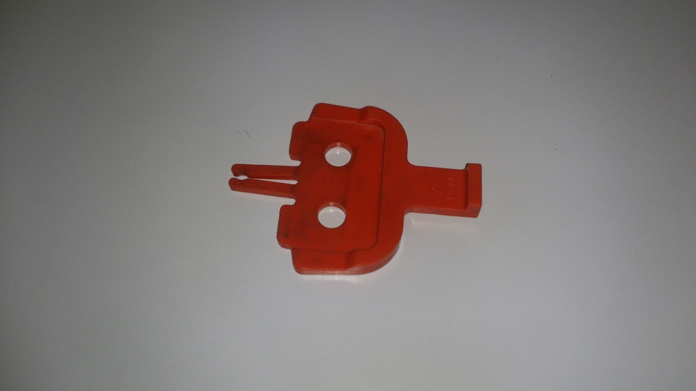

Marcus,esas no valen,son demasiado anchas y no entran entre las dos pastillas...esas suelen venir en los kit de purgado (las de tu foto son para Avid Juice)  esas se utilizan cuando vas a purgar los frenos y quitas las pastillas para no contaminarlas de hidraulico...asi cuando accionas la maneta para que coja cuerpo los pistones no se cierran...pero si tienes las pastillas puestas son demasiado anchas y no entran.
La pieza en cuestion es esta:
La parte "picuda" hay que meterla en el pasador que mantiene sujetas las pastillas,hace un "click" y ya no se mueve.
La parte trasera es mas ancha y tiene una especie de escalon para ayudarte a tirar de ella cuando quieras quitarla.
exacto bikelite
estuve buscando la foto x el google y no la encontre, la q mas se parecia era la d avid
esa q tu has puesto es la correcta,q va d puta madre pq hace el "click" con el pasador y t aseguras q no se sale, pero suelta m parece q no se vende
