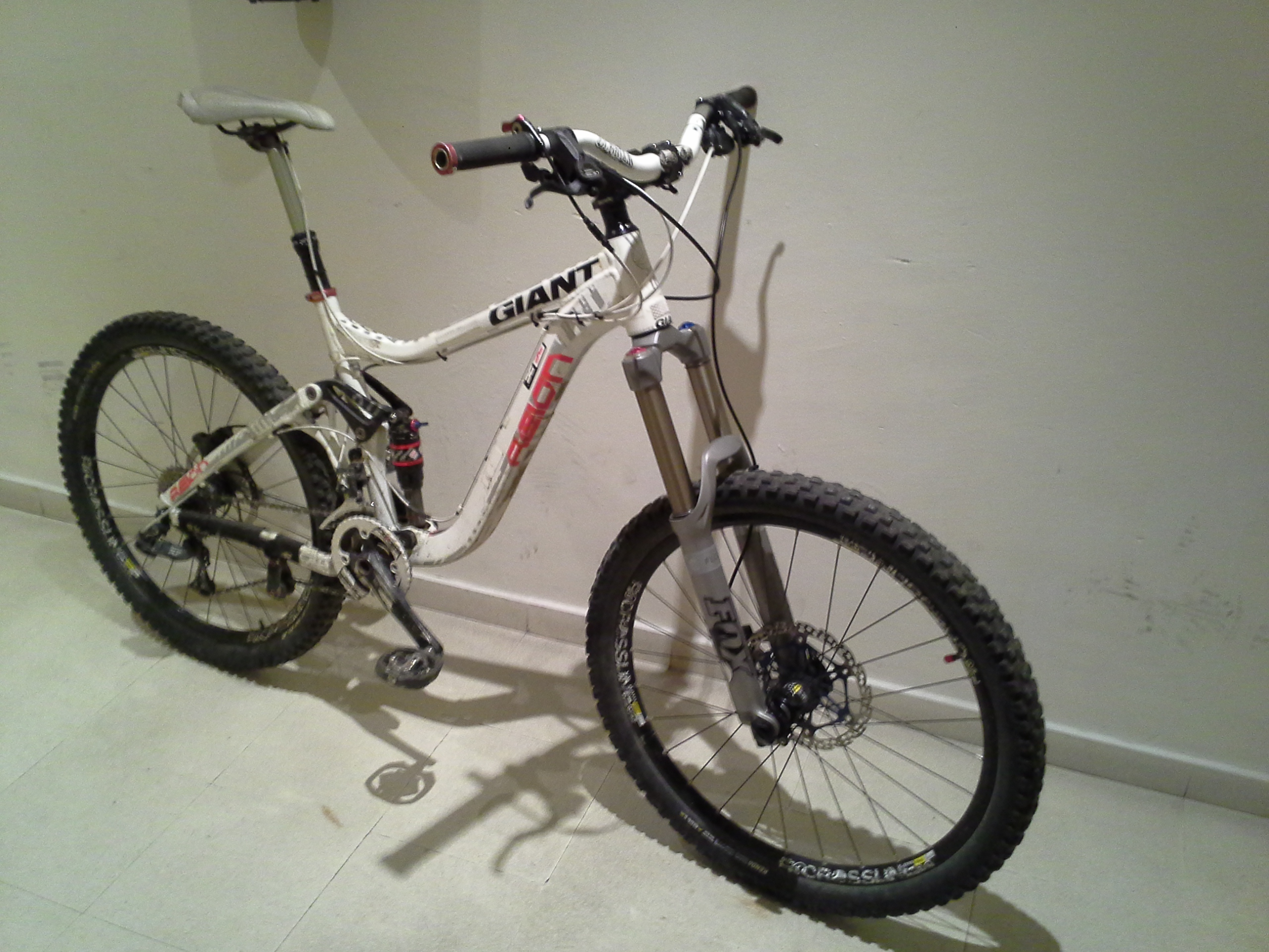

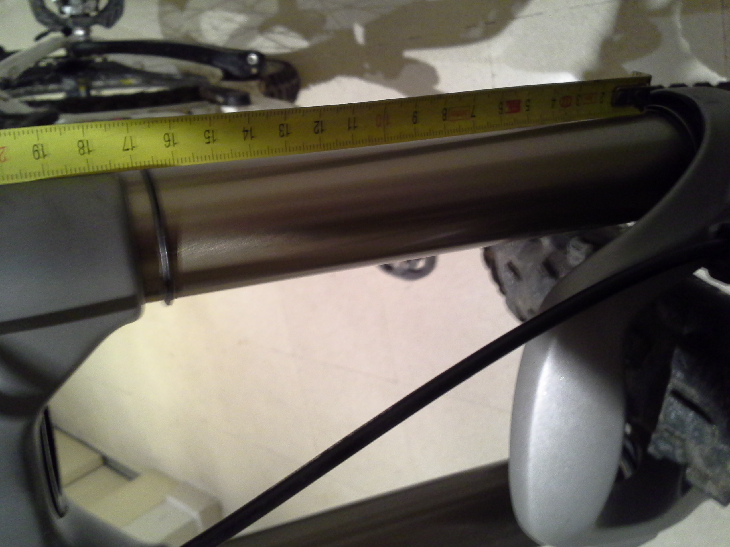

He cambiado la horquilla, he metido una fox rc2 36 160, pero me da la impresion de que es mas alta ahora la bici que con la mz 55 que tambien era de 160. Aparte, la he quitado el aire a la horquilla, y me da recorrido total de 168mm, es eso real o al meterle el aire da los 160?
Otra cosa. El tubo es bastante largo, pero antes de cortarle, quiero haceros una pregunta; La bici es un M, y yo mido 1,77. Me viene justa. Seria mejor poner el manillar mas alto, o e preferible cortalo e ir mas bajo?
os dejo unas fotillos de como ha quedado, aun no he salido a probarla. Un saludo
Asi era antes
Asi ahora con la fox
Lo del recorrido que os digo

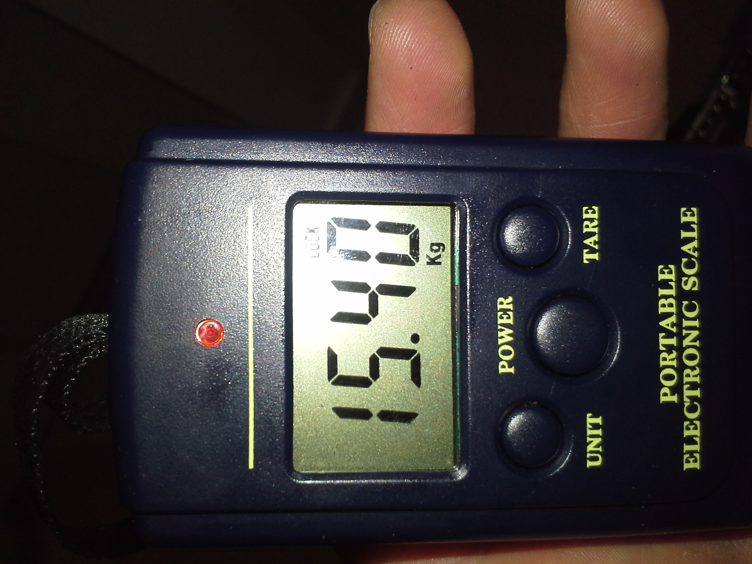

Y el peso, antes 16kilacos justos, ahora,....
03/04/2014 a las 23:43:00
 Replicado el 03/04/2014 a las 23:43:00
Vaya vaya...600 gramos menos sustituyendo la Marzocchi por esa zorra??? pues no esta nada mal.
No entiendo una cosa,da 168mm de recorrido sin aire???
Lo de la altura del manillar es muy personal,sabes que con el manillar bajo se sube mejor,pero también se pierde control bajando que es lo tuyo....
Mi consejo es que de momento no cortes el tubo de horquilla...he visto que tienes varios espaciadores entre potencia y dirección,no? si quieres experimentar y probar sensaciones con el manillar más bajo y ver que tal resultado te da,es tan fácil como quitar varios de esos espaciadores (uno,dos,tres...) y montarlos encima de la potencia...
Subes y bajas unos días experimentando con diferentes configuraciones (uno arriba y otro abajo,varios arriba,etc) hasta que encuentres la postura más cómoda,mas polivalente,y la que mejor resultado te de en función de tu BTT.

el recorrido no se si sera cosa d fox, mi trance segun giant es recorrido 120 y la horquilla llega a 130, no se si es q cuentan un pequeño margen q no se usa, yo nunca le he quitado el aire del todo

En Rockshos tambien me sobra un centimetro aproximadamente, creo que es el tope de plastico que tiene justo abajo de las botellas (el que jodes cuando haces tope vamos) en la Xfusion tambien le pasa, nunca llega hasta abajo del todo.
