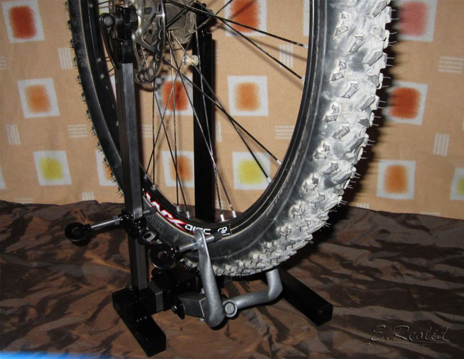

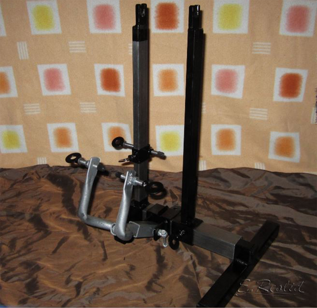

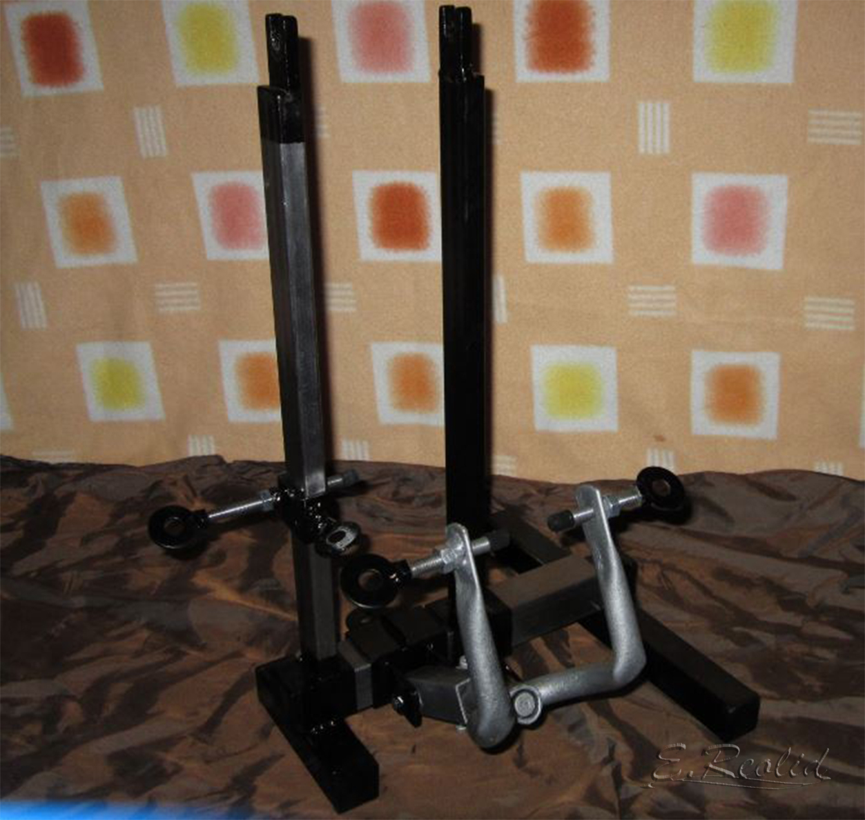

Hola a todos! Me llamo Stive y soy nuevo por este foro general.
Hoy quería presentaros un utensilio que he fabricado, para la corrección del alineado, aparaguado y salto de la rueda.
No necesita fijarlo a ningún soporte especial, se aguanta en cualquier superficie plana.
Con este utensilio y sabiendo dar en la tecla con los rádios, la rueda puede quedar casi perfectamente alineada, aparaguada, etc.
El próximo que haga será más preciso, ya que le instalaré relojes comparadores.
Espero os guste! Una saludo y gracias!

Está muy bien, pero no está al alcance de cualquiera montarse esos dispositivos, vaya, yo al menos no tengo ni sitio ni herramientas para construirlo.
Eres todo un manitas.

joer, si que te lo has currado. Yo de momento la centro montada en la bici, y con un tubito de plastico, apoyado en el cuadro

Muy bonito y eficaz se ve. Pero para el proximo no necesitas reloges comparadores, tienes que pponerle los dos tornillas reguladores unos cilindros o cuadrados graduados y todo el aparato ya centrado,
por lo que los tornillos comparadores, que pasarian a ser barras graduadas ya te mediran la distancia del lateral al borde de la llanta. Es necesario?
pues no si montas el soporte del eje alineado con el eje, base de los tornillos reguladores, es decir que el plano que contiene el tubo de cada soporte del eje, contenga el punto donde sale el tornillo regulador.
Si no se entiende ni bola a mi comentario jajaajajaj.
Muy bueno

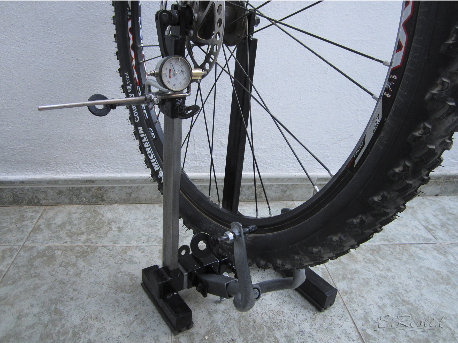

Hola a todos de nuevo!
No he tardado mucho en perfeccionar mi utensilio! Le he colocado un reloj comparador, para enderezar los dicos al máximo y tambien la llanta. El reloj sólo se utiliza cuando la llanta o disco ya está bien derecho y con esto perfeccionarlo al máximo. Me dice que mi disco está torcido 5 centesimas. Pero aún lo quiero más derecho!
De todas formas! Esto ya es un utensilio más especializado, pero para enderezar una llanta con maña, no se necesita tanto utensilio. Con cualquier cosa se puede hacer.
También os digo que me falta un torno horizontal, para poder hacer cosas mejores.
Espero os guste! Un saludo!
